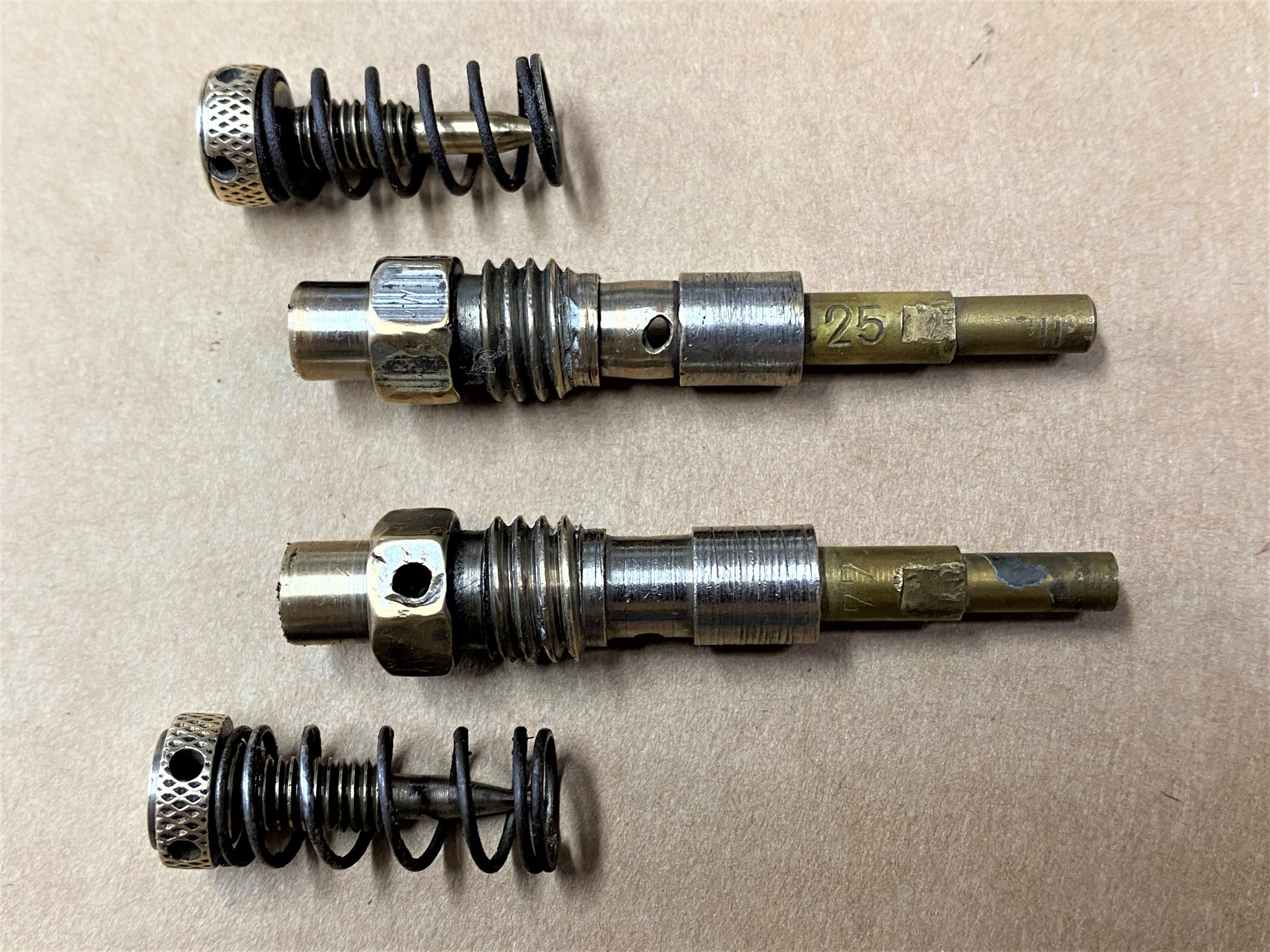

Das Teil ist ja simpel aufgebaut mit einer 25er Min-Düse und einer 77er Max-Düse.
Der Schwimmer ist dicht und in der einen Kerbe der Düsennadel eingerastet.
Generell läuft der Motor nur mit ganz zugedrehten Nadeln und nur teilweise geöffneter Luftzufuhr. Sobald ich die Luft voll öffne, stirbt der Motor ab. Für mich ein Zeichen von dann zu mageren Gemisch. Das Verstellen/Öffnen der Einstellschrauben um das Gemisch „fetter“ zu machen bringt keine spürbare Verbesserung.

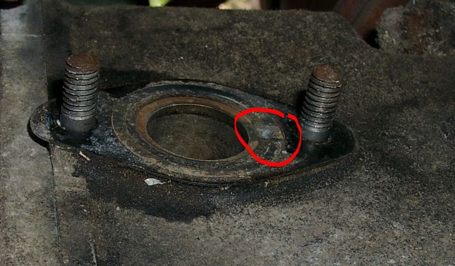

bei meinem A2 ist der Vergaser ohne Dichtung direkt am Kopf befestigt - ob original so oder so geworden kann ich nicht sagen. Die kleine Bohrung im Kopf auf 6-Uhr, die Bohrung im Vergaser auf 3-Uhr, von aussen gesehen, im Bereich der Ringnut.
Einen erfolgreichen Start kann ich aber noch nicht vorweisen, da fehl momentan etwas die Zeit dazu...
waldtill
waldtill

Zylinderseitig ist bei Dir eine Dichtung zu sehen, die auch die von mir vermutete Aussparung hat damit die Bohrungen Verbindung bekommen.
Ich werde es demnächst mal ausprobieren und natürlich das Ergebnis berichten.
Grüße Tino
…danke für die Mühe den Vergaser abzuschrauben.
Grüße Tino

…wie angedroht, habe ich es mal ausprobiert und der Vergaserdichtung noch ein Loch mehr verpasst. Die Bohrungen im Kopf und dem Vergaser haben somit (wieder) Verbindung.
Es funktioniert, der Motor läuft nun auch mit komplett geöffneter Luft in allen Drehzahlbereichen und reagiert auf Verstellung der Düsennadeln.
Erklären kann ich den Zusammenhang leider nicht.
Nun muss noch etwas an der optimalen Einstellung probiert werden.
Schönes langes WE!
Grüße Tino
Schönes langes WE!
Grüße Tino
