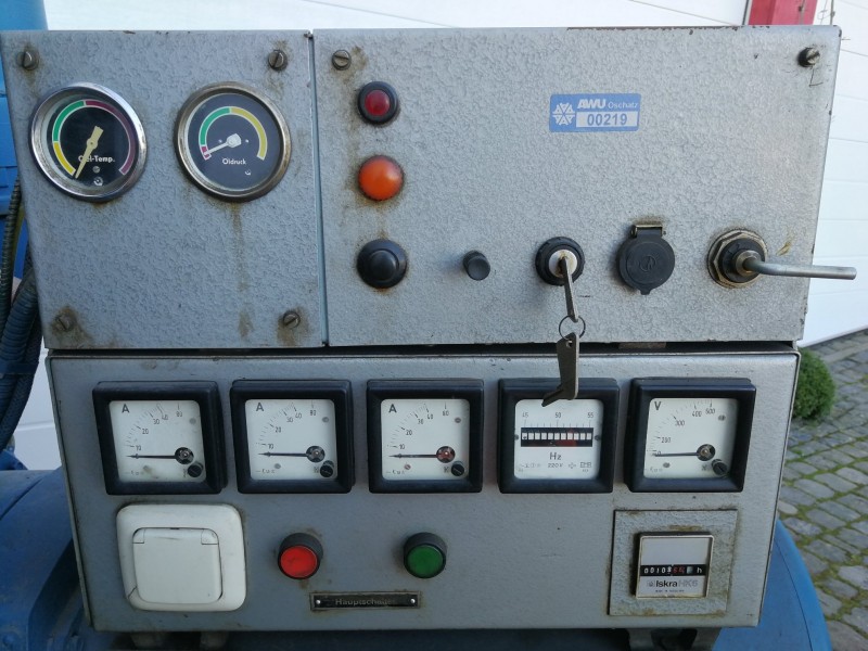

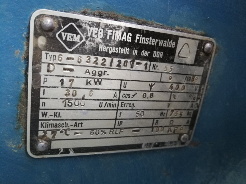

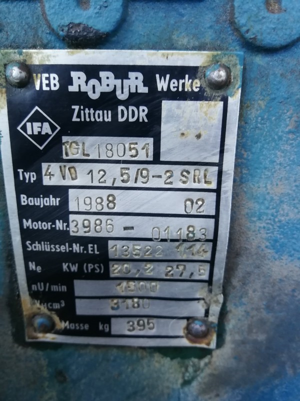

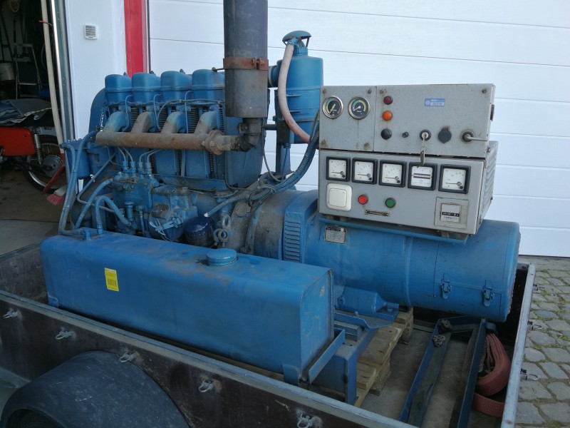

Guten Abend allerseits.
Mein Vater hat sich heute für die häusliche Notstromversorgung ein "kleines" Notstromaggregat zugelegt. Dabei handelt es sich um einen Robur 4 Zylinder Dieselmotor mit einem 17 kw Generator dran. Leider stand das Teil wohl schon geraume Zeit und der Verkäufer hat auch nur einen kleinen Crashkurs zum Starten gegeben.
Jedenfalls haben wir den Motor eben nicht gestartet bekommen. Könnte aber am Diesel gelegen haben, der schon mehr nach Verdünnung als nach Diesel gerochen hat.
Unser Plan ist jetzt eine große Inspektion durchzuführen und das Teil zum Laufen zu bringen.
Kann uns da vielleicht jemand mit Unterlagen oder einer Bedienungsanleitung weiterhelfen?
Anbei ein paar Bilder von Typenschikdern und der Maschine selbst.
Im Vorraus schon mal vielen Dank

das ist doch im Prinzip der gleiche Motor wie im Garant LKW, nur auf 1500 U/min eingestellt.
Schönes Aggregat, neuwertig mit nur 108 Betriebsstunden.
Der Dieselmotor 4VD 12,5 SRL hat 3180ccm. Bohrung 90 mm Hub 125 mm 27,5 PS bei 1500 U/min Dauerleistung.
Mal den Kraftstoffilter tauschen, die alte Plörre raus und Heizöl EL einfüllen (ja kein Diesel! wegen Biomüll).
Glüht er vor? -> prüfen.
Kommt Kraftsoff an den Düsen an, spritzen die ab?
Da kann eigentlich nichts verstellt sein, wenn der Diesel Kraftstoff bekommt, die Düse schnarrt und er vorgeglüht wird läuft der auch.
