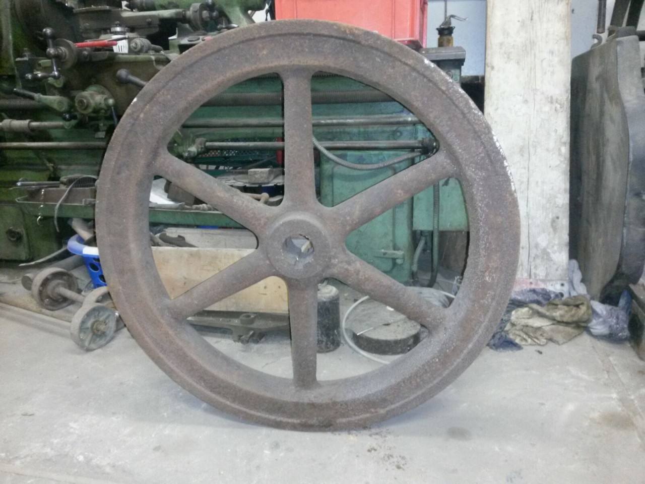

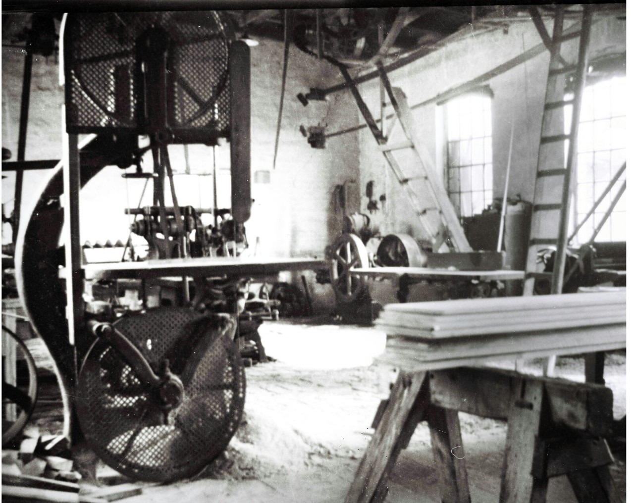

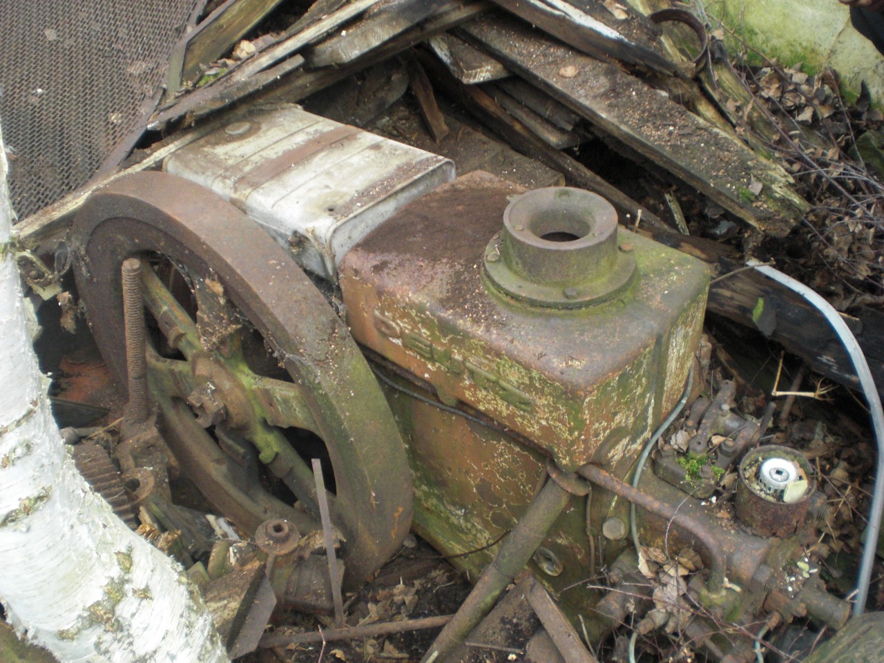

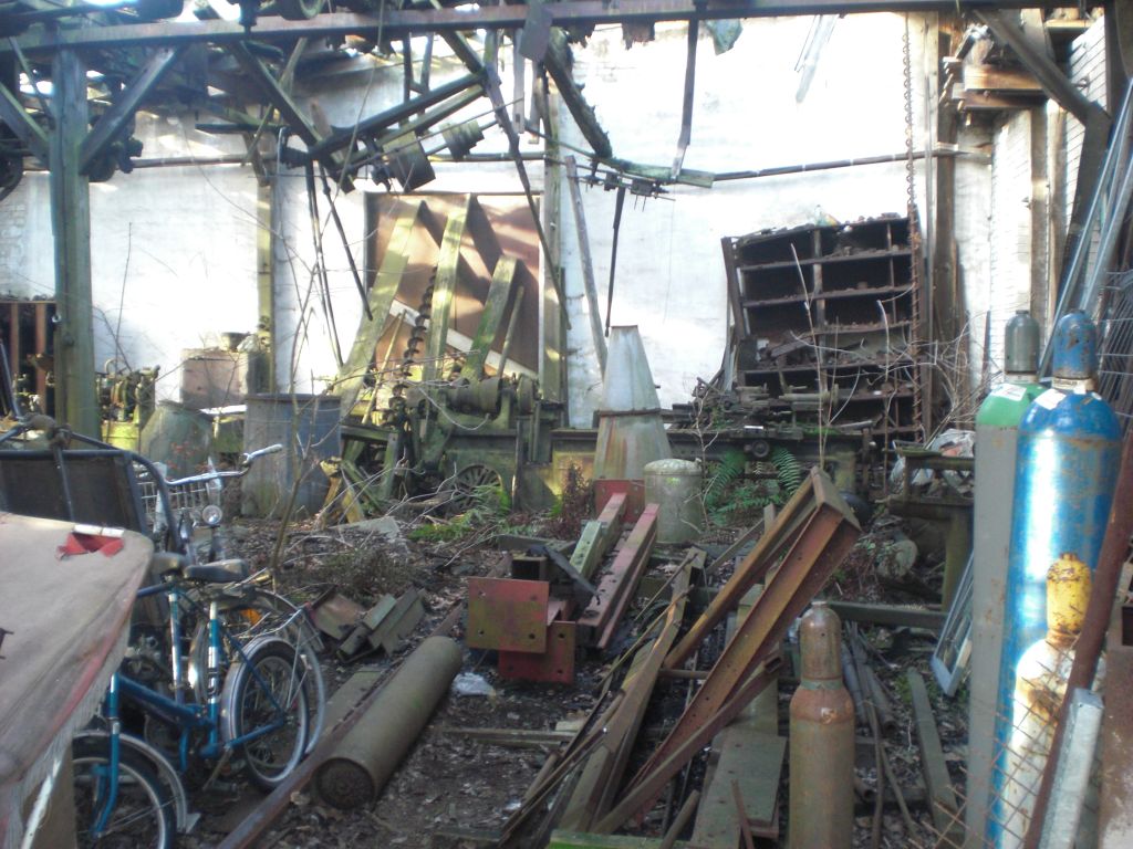

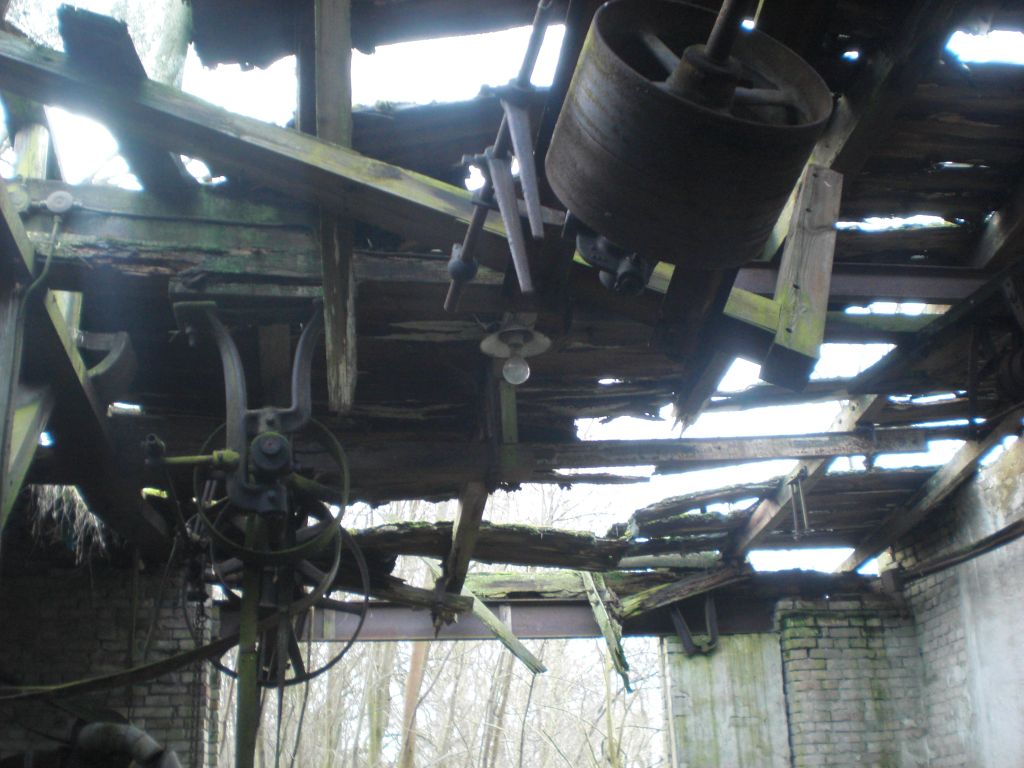

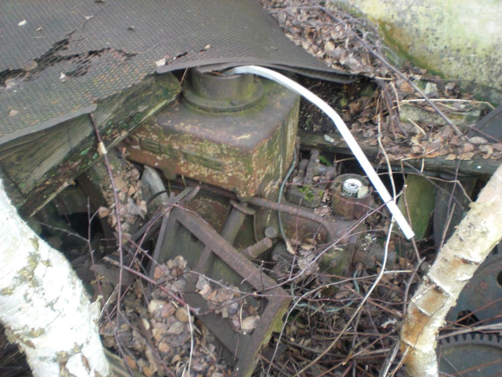

eine hoffentlich lösbare aufgabe auf dem s/w bild ist hinten in der ecke nen motor zu erkennen ! aber welcher? das gelände ist ein altes sägewerk und uns bekannt dort wurde bereits der BMF und auch ein MIH 322 gefunden aber die sind es nicht auf dem bild würde ich meinen . nun wurde auch ein Schwungrad entdeckt das dem auf dem foto sehr ähnelt...vieleicht sind hier die experten besser im Details erkennen ..anbei bildchen wie es dort heut aussieht und evtl liegt der motor tief im erdreich!

Vergleich mal das Bild mit dem zur Zeit angebotenen Modag Gasmotor. Von den Schwungrädern sehr ähnlich! Auch vom Tank würde das hin kommen.

Für mich sieht das Schwungrad eher nach Deutz aus. Bei dem MODAG ist innen nochmal ein Rand auf dem Ring.
Ich tippe auf einen frühen MIH mit Wasserkasten (Verdampfungsaufsatz).
Die Halterung des Tanks sieht genau wie bei den Deutz Motoren aus.
Viel mehr ist ja leider nicht zu erkennen.

der deutz wird es wohl nicht sein die schwungräder passen garnicht dazu...stimmt der modaag sieht ihm recht ähnlich ! wir werden mal forschen wann das foto entstanden ist leider ist noch ein zeitzeuge am leben !

Ich habe gerade einen Anruf mit einem Tipp auf Hemag- Diesel bekommen. Siehe z.B. Treffen in Burkhardtsdorf

Steht doch Deutz seitlich am Wasserkasten drauf, oder stehe ich jetzt auf dem Schlauch?
Im Netz habe ich ein Bild von einem MAH 322 gefunden, müsste passen.
