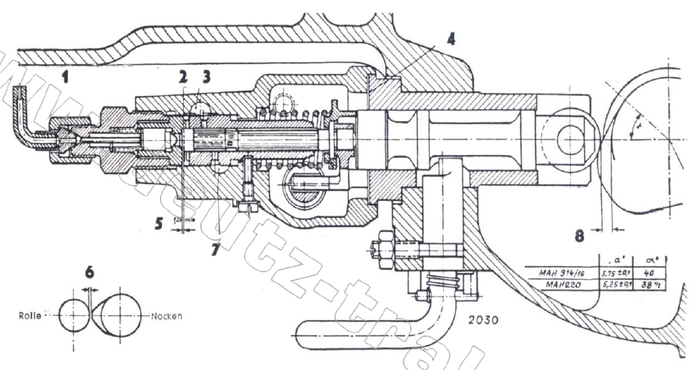

schmierlappe hat geschrieben:Dann gibt es noch eine Rolle an der Einspritzpumpe die auf der Einspritznocke läuft
Leider nein. Da ist keine Rolle zwischen. Stößel zwischen Nockenwelle und ESP drückt direkt auf Pumpenstößel (sieht bei mir wie in der Anleitung aus).
Auszug aus BDAL MAH 916

Beitragvon Christoph » Fr 16. Nov 2018, 17:08
Hallo.
Wenn's bei dir wie auf der zeichnung aussieht, ist da eine rolle :!:
Und zwar links von der masangabe 8mm. Der Kreis.
Der stellt die rolle dar.
Und ungefähr dort wo der strich von 4 hingeht, werden die distanzringe untergelegt.
Gruß Christoph

Die Rolle vom Rollenstößel ist mir durchaus bekannt... Heiß ja nicht umsonst so.
Ich habe mich aufs vorige Kommentar bezogen:
schmierlappe hat geschrieben:Dann gibt es noch eine Rolle an der Einspritzpumpe die auf der Einspritznocke läuft, wenn da der Bolzen Luft hat stimmt der EB auch nicht mehr. Vieleicht kann auch was mit der Rückholfeder in der EP sein, gerochen?
Wie auch immer... Gestern Abend den Rollenstößel ausgebaut. Biler erspar ich euch. Das ding funktioniert bestens. Die Rolle läuft leichtgängig, hat kein Spiel und hat keine erkennbaren Abnutzungserscheinungen. Der Pumpennocken sieht auch gut aus.
Die Distanzringe, Nr 4 auf der Abbildung, hab ich NICHT. Also müsste ich ja schon maximal frühe Förderung haben... Ist aber zu spät...
