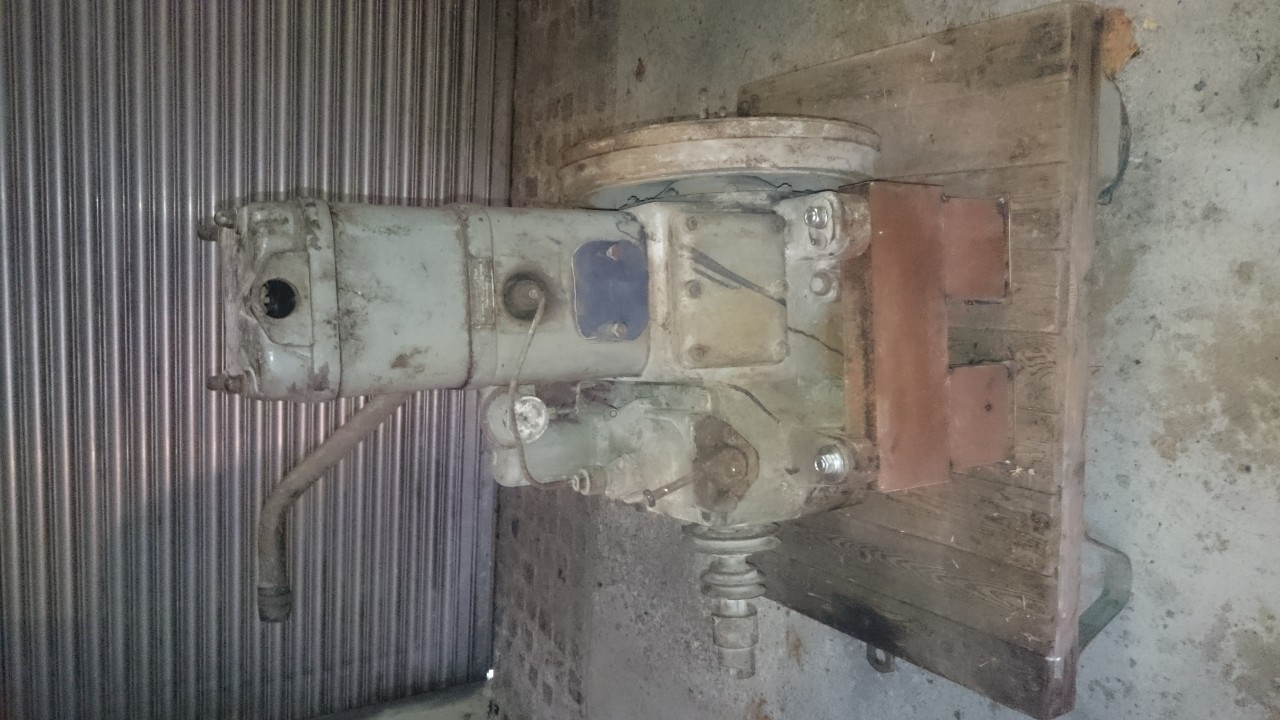

Ich habe ein paar Fragen zu meinem HK65.
Welches Baujahr ist er ungefähr? Warum hat er diese schmale Schwungscheibe?
Mfg Franz

Der Motor ist definitiv ein nach 1945 in der DDR gebauter 1HK65.
Baujahr kann ich dir leider nicht sagen.

Das ist ein NZD, da hat stamoron völlig recht.
Je nach Anwendungszweck kam die große(schwere-Generatorbetrieb) oder kleine Schwungmasse dran.
Merkwürdig ist, daß deiner stark nach Aggregatebetrieb aussieht (Steigrohr zum Kühler, 2 Riemenscheiben für Wapu und Lüfter)
Du kannst ja mal das Kurbelgehäuse öffnen und ein Bild der Nummern auf der KW posten.
