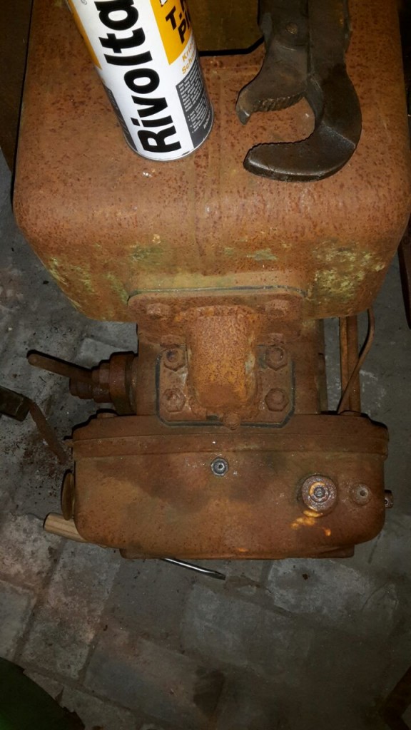

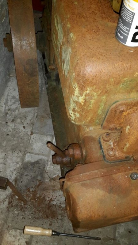

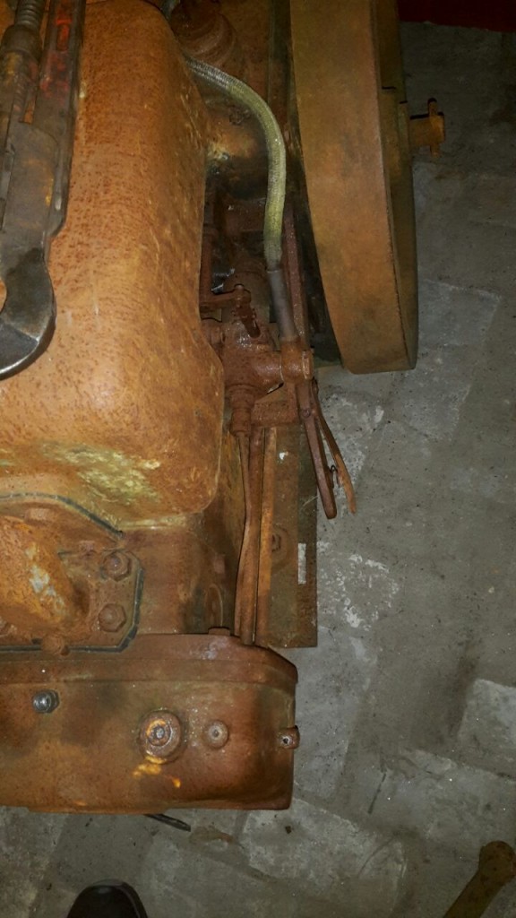

Hallo Leute,
ich benötige einmal die Hilfe des Forums.
Mein Vater hat von einem Arbeitskollegen einen Motor angeboten bekommen. Leider sind die Bilder nicht so aussagekräftig und der Arbeitkollege hat erst nach dem Urlaub Zeit zum schauen. In andere Hände kommt der Motor deshalb wohl nicht, aber ich hätte gerne etwas über den Typ gewusst.
Kann mir jemand helfen ?
Vorne rechts scheint ein Hebel für die Verstellung der Vorkammer zu sein und wohl eher nicht für Zündfix. :?: :!:

Beitragvon jaki » So 28. Jun 2015, 17:44
Das ist ein Schlüter. Vermutlich 12PS

Beitragvon museumsschlüter » Mo 29. Jun 2015, 08:51
Hallo Manuel,
noch einige Daten zu deinem Schlüter Motor:
DSL 10 hat Schwungraddurchmesser 500 mm, Baujahr 1938
DSL 12, 525 mm, 1939
DSL 14, 550 mm, 1937
DSL 16, 575 mm, 1937
Einer von den 4 Motoren wird es wohl sein.
Viele Grüße aus Freising
Manfred
