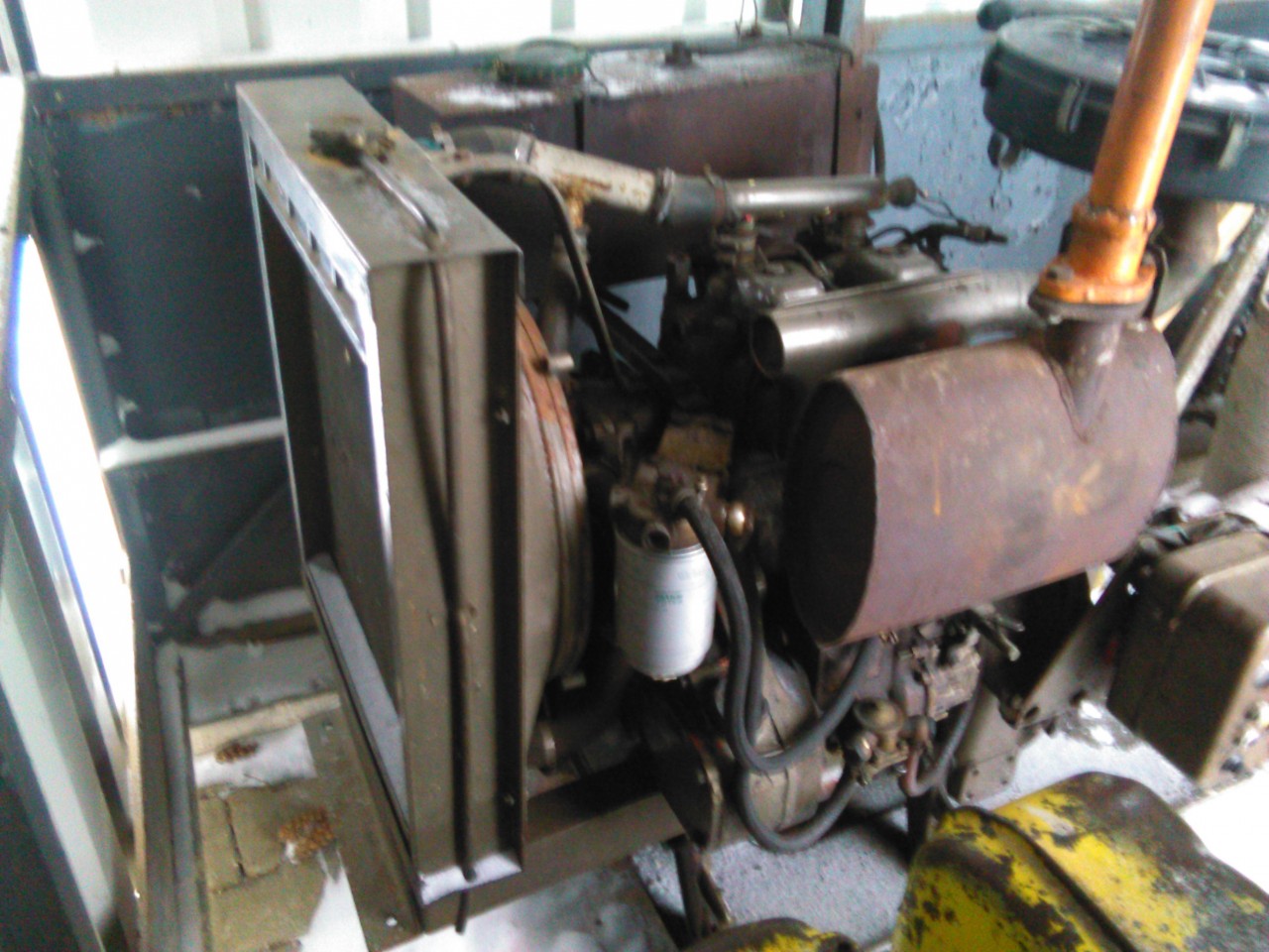

hallo hab einen MWM motor 2 zylinder wassergekühlt weis aber nicht was das für ein typ ist und wo er ferbaut ist war kann mir jemand weiterhelfen

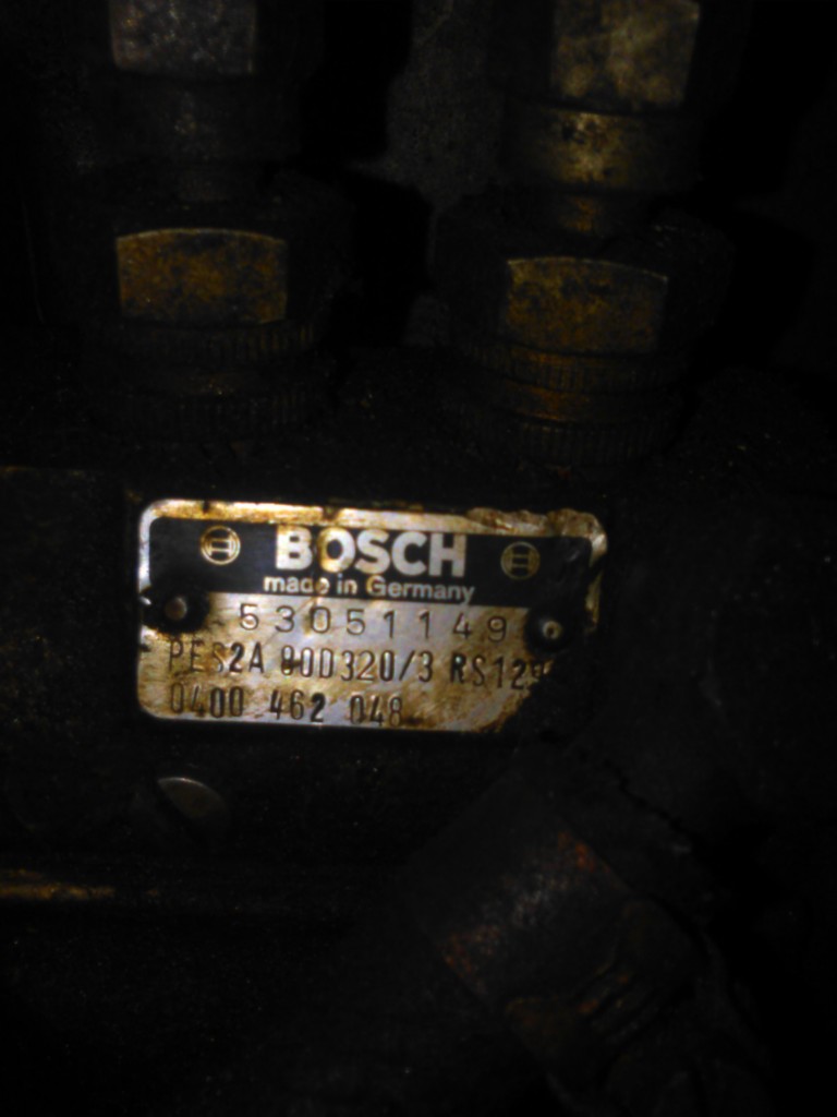

auf der Einspritzpumpe das Typenschild bzw auf dem Gehäuse sind Zahlen und Buchstaben ...
Brauchen mehr Bilder.

das sieht mir sehr nach einem MWM KD110,5 Z aus. Der Motor war weitverbreitet als Einbaumotor in Ackerschleppern der Hersteller Bautz, Hela etc. Ich gehe dvon aus, daß der Motor Vorkammern, sprich Glühkerzen im Zylinderkopf hat. Falls nicht, ist es das Nachfolgemodel D225-2 bzw. D208-2. Eindeutige Zuordnung sollte über die Type der Einspritzpumpe via BOSCH möglich sein.

Die Auskunft von Bosch hilft leider auch nicht wirklich weiter, außer dass es eine Ausführung speziell für Stromaggregate ist:
    Bestellnummer: 0400462048
    Benennung: Einspritzpumpe-Aggregat, Diesel
    Verwendung:
    • MWM-DIESEL 13-21KW/ 17-28PS 1.7l 09.1974 - 12.1975
    • MWM-DIESEL 13-21KW/ 17-28PS 1.7l 09.1974 - 12.1978
    • MWM-DIESEL 16-30KW/ 22-41PS 2.1l 09.1974 - 06.1995
    • MWM-DIESEL 27KW/ 36PS 1.9l 09.1974 - 06.1995

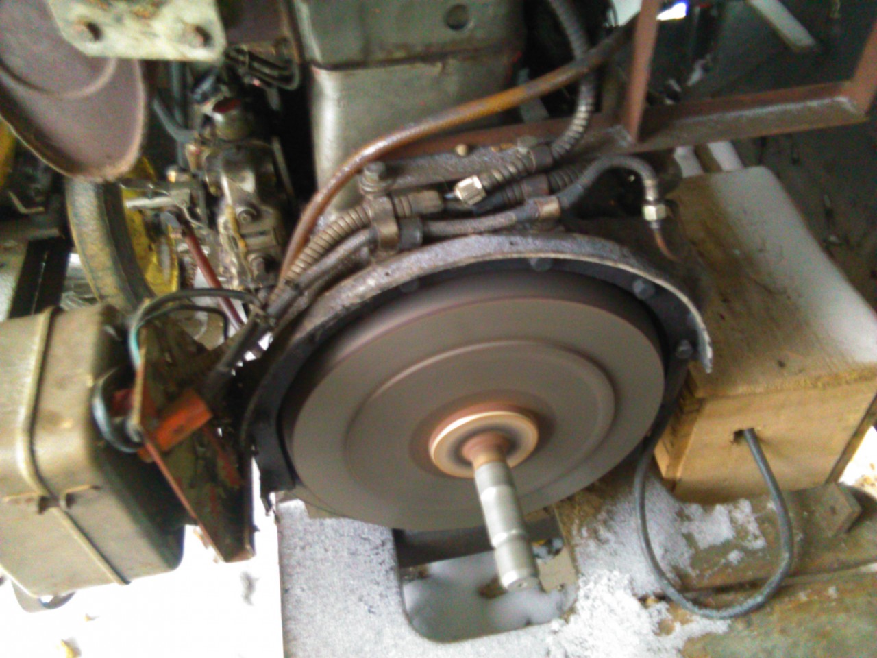

findet sich auf dem Kurbelgehäuse noch die Motor-Nr.? Falls nicht, ein Einspritzventil ausbauen und Bezeichnung der Einspritzdüse ermitteln.
